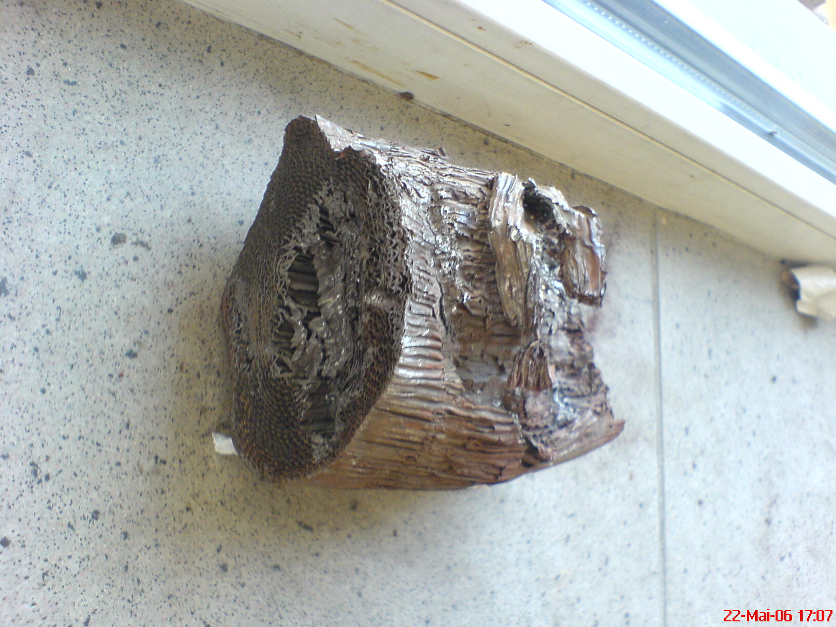

Ahojky,
dneska jsem se nastval a v mem servise vytloukl prvni katak kladivem ven. Vypadla z toho tahle hnusna plastev. Vygumoval jsem pamet zavad na OBDII, vyfuk je v pohode, ale se jina zavada: problemy s volnobehem. Na benzin obcas bezi spatne, nevim, co si o tom myslet...svicka? kabel? voda v benzinu? Ale auto jede bez kataku jak urvane z retezu, nikdy takhle nejelo, ani za nova...je explozivni, brutalni akcelerace vas po 3500ot/min tlaci do sedadla, a to na jednicku, dvojku, trojky, brutalni je i ctverka a dokonce i petka...asi to pujdu zmerit, urcite ma ted pres 300 koni... :lol:
Pak az budu mit cas, tak vytlucu i ten zadni katalyzator, ale asi to pak moje pater uz nevydrzi...chi

To ma vazne katalizator takovej vliv na vykon? To sem teda netusil. No a jak to udelas pred technickou? To ho tam asi zase budes muset soupnout, zejo.
PříspěvekNapsal: 23 květen 2006 13:31
Katalyzátor žere min. 10% výkonu a vyžaduje si o 15% vyšší spotřebu paliva (ve srovnání se stavem, kdy by tentýž motor nemusel být stavěn na provoz s katalyzátorem). U motoru s katem jde totiž primárně nikoli o produkci "síly", ale o produkci výfukových plynů optimalizovaného složení - tedy právě z hlediska potřeb onoho katalyzátoru.
Jinak "demontáž" katu má speciálně u Mitsubishi na výkonové parametry obrovský vliv, ovšem s jednu podmínkou: musí se jednat o "vymlácení" jeho obsahu při zachování baňky, tj. nelze kat. jednoduše nahradit např. rovnou trubkou (resp. lze, ale pak se kýžený efekt nedostaví). Ta baňka totiž plní současně roli "rezonátoru" nezbytného pro zachování parametrů "naladění" celého výfukového traktu.
Ovšem zásadní problém je v té "zadní" lambdě, jelikož platí: není kat. a je zadní lambda, není výkon a svítí kontrolka řídící elektroniky.

pekne roztekly kat, to se dobre dusilo co. VR 4 ma katy tri, vsechny jsou venku, byla to prvni vec co jsem delal, klidne tam muzes dat jenom trubku, bezne se to pouziva u aut co jezdi sprinty, rezonator ma vliv na vyreni plynu u atmosfer, jinak at ti eletrikar udela emulator co dava RJ stejny napeti jako lambda pri spravnem slozeni smesi. nebo si ho kup, stoji okolo 1000 Kc
