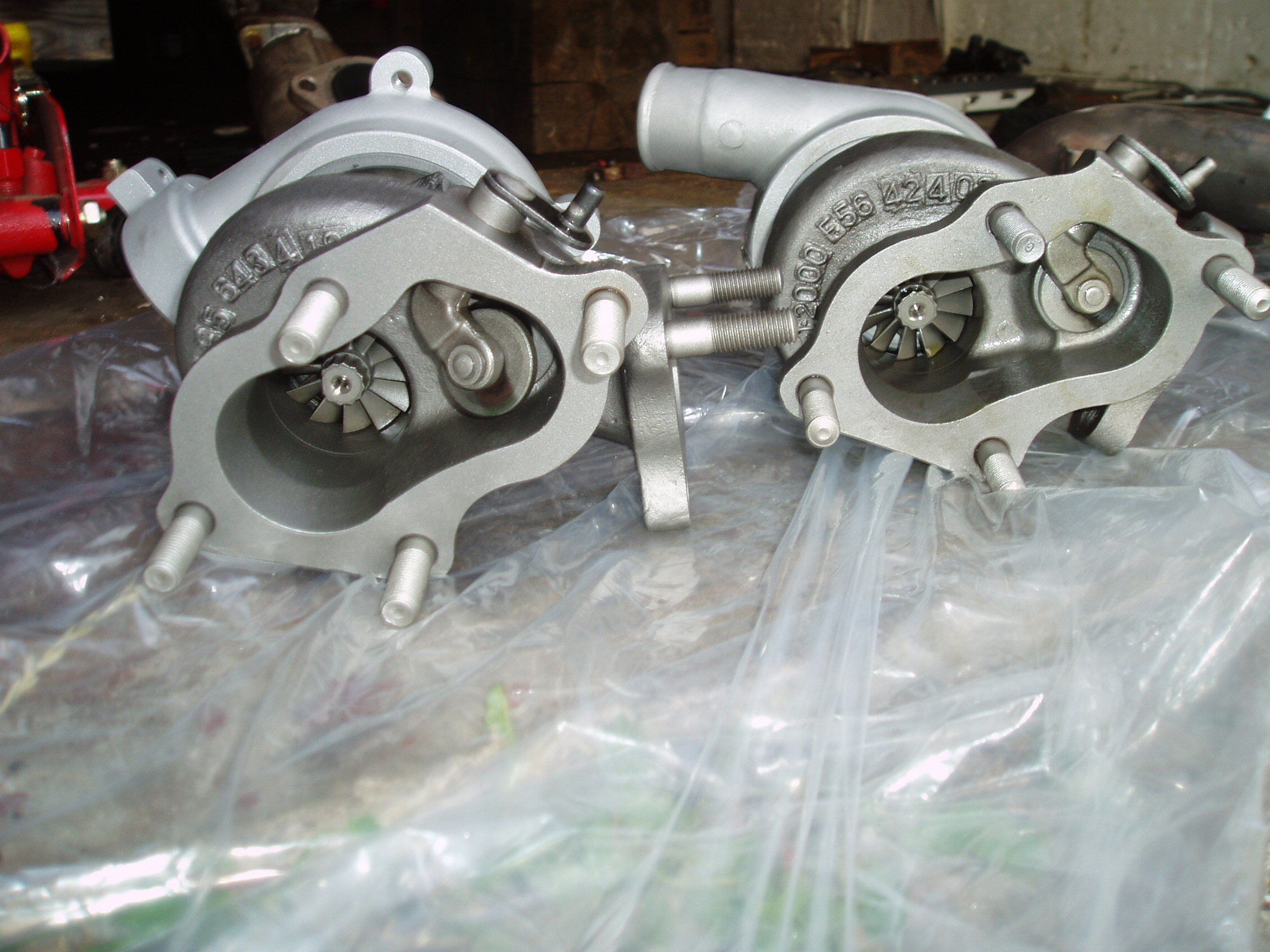

A ještě ty mý vysavače.
d65755925d6d5042dde6ce82191345f9.jpg [ 901.54 KiB | Zobrazeno 7242 krát ]
