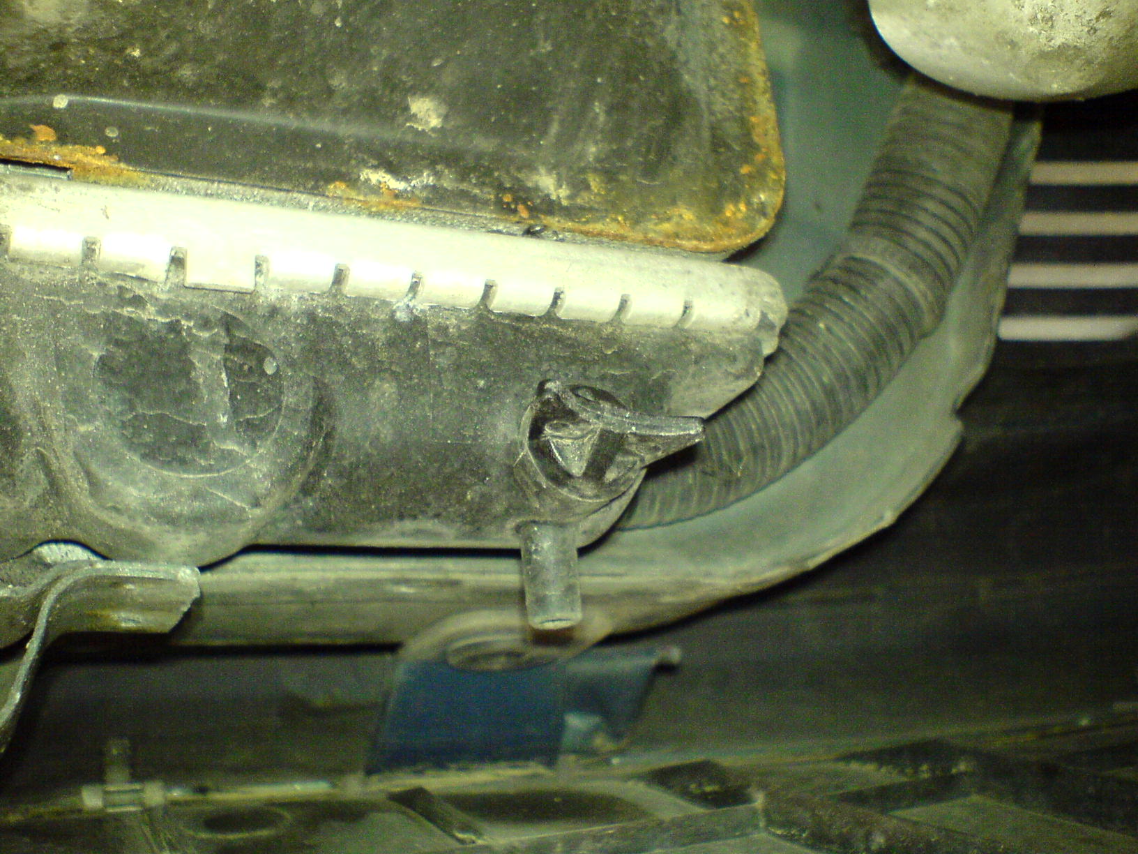

V Colte možno nie, ale v Carisme je určite 6 L.

už ťa mám darebák :wink:

Trefa to je on :D

Žádná "druhá výpusť" tam není, ale přesto to kupodivu vyteče všechno (a neptejte se mne, jak je možné). Obdobné platí i pro "nasátí kapaliny" z nádobky: prostě to beru tak, že to takto funguje.
Ale samozřejmě, že TAM JE !!!!! Když jsi nejsi jistý,prosím nemystifikuj ostatní :(
Na bloku motoru, zepředu. Při pohledu "přes haubnu" do motorového prostoru ale není vidět.

Přesně tak! Navíc není nic jednoduššího, než po vypuštění chlad. okruhu přes kohout na chladiči pracně najít onen šroub na bloku motoru, ještě pracněji ho vyšroubovat, a pak přijít na to, že značné úsilí kvůli těm cca dvěma deci ani nestálo za to. A to navíc platí jen pro 1,8 GDI, protože čtyřválce MPI od MMC takový šroub na bloku (snad) ani nemají...
