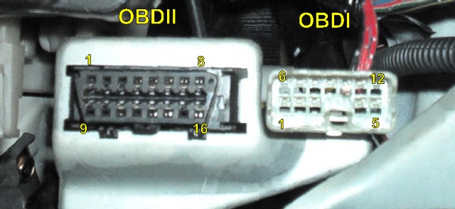

který z těchle dvou
1172168203_04e12fb7644b49baa5dc1dca82898e08.jpg [ 66.98 KiB | Zobrazeno 19399 krát ]

ten vpravo OBD 1

to je mě nějaký divný, že by auto z roku 1996 mělo OBDI, skusim se zeptat Draka dnes na školičce.

ok,děkuji Ti,vzal jsem si techničák a jestli to nějak pomůže,tak auto je dovezeno24.4.2003 z německa,v techničáku je první registrace vozidla 22.11.1995 a vin je JMBSNN11WNZ000764,motor 4G93,ještě jednou díky...Tom
To je nejaky divny, podivej se na http://www.galantweb.com/index.php?ind= ... ew&iden=30
Na desaty pozici, kde je ve VIN zakodovany rocnik je N, coz odpovida roku 1992.
Na 7 a 8 pozici, kde je zakodovan motor je cislo 11, coz odpovida 4G32. Takze asi mas auto, ktery nekde stalo a dali ho do provozu pozdeji nebo je to nejaka skladacka/prevod. Jestli je to bouracka, tak to muze byt cokoliv v elektrice, jinak bych kouknul alespon na kondenzatory v ECU.
PS: 4G32 je 1.6 :(
To bych asi v tom autobazaru byl hodne zlej..

ve Space Runnerech se nevyznám, ale pokud je to opravdu z roku 1996 tak musíš mít OBDII. (je to stejný motor co se dával do galantů)
skus odpojit třeba váhu vzduchu jestli ti jednotka vybliká její chybu.

podle jednoho návodu v sekci downland,je tam opravdu 4g93,bouráno asi nebude,není to nikde vidět a jestli ano,tak moc šikovně zamaskováno...

jo 4G93 je správně, Xor se překouknul a hledal to v galantech, ale ten ročník 1992 sedí. Pak bys měl opravdu jen OBDI.
Jinak že by OBDI mělo jen dva dráty mě přijde dost podivný - má jich být víc. Jseš si jistý že se vrtáš v OBDI?
