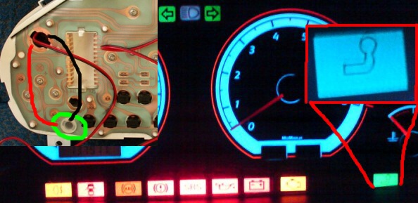

1) Je na palubce kontrolka rozsvícených světel? nebo mi nesvítí?
Nie, nie je. Ak ti nevadí iný piktogram urob to ako ja - zo žiarovky podsvietenia som priviedol napájanie na poslednú kontrolku vpravo. Je zelená a nevyužitá...
kontrolka2.jpg [ 73.09 KiB | Zobrazeno 14629 krát ]

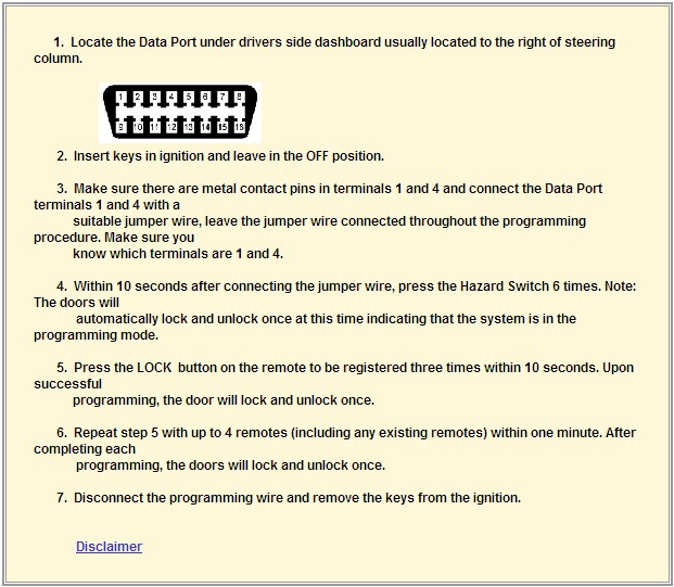

Skús ešte toto:
code.jpg [ 85.08 KiB | Zobrazeno 14661 krát ]

Jupí, tak jsem lihem vyčistil obě dálkový ovládání a po chvilkovém promačkávání se to náhradní chytlo, takže běží bez problému. Ted by mě zajímalo jestli můžu zkusit to první - no radši to zkoušet nebudu :grin:
