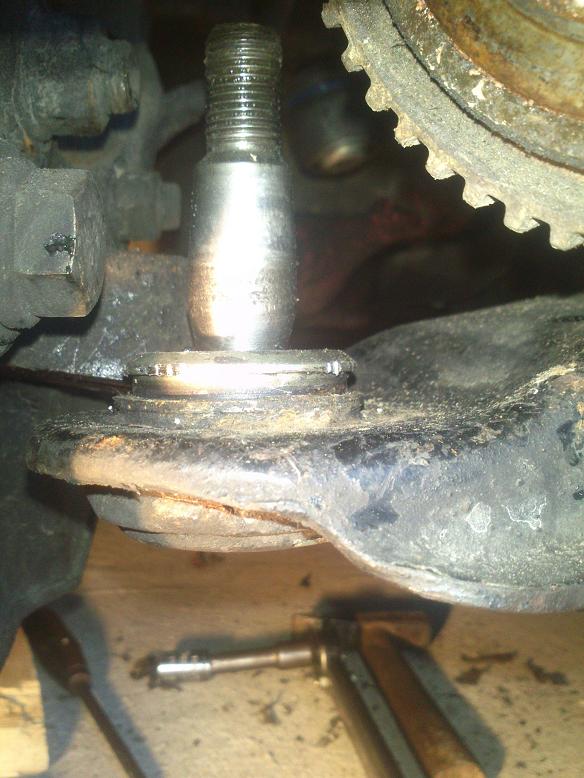

....tak jsem úspěšně odzkoušel výměnu spodních kulových čepů na předních ramenech, jeden čep přijde s dopravou na cca 2000,-- (dovoz z UK) což je podstatný rozdíl než měnit celé rameno jak to doporučují servizy. Nové rameno sstojí cca 15000,--. Starý čep lze po uvolnění závlačky sice s obtížemi, ale jde vylisovat a nový opět zalisovat a zajistit závlačkou. Práce je to dost ale dá se to :-)
V nabidce toho angána jsou i pryžová pouzdra uložení ramene, ta jsem sice neměnil, ale příležitostně to udělám :-)
