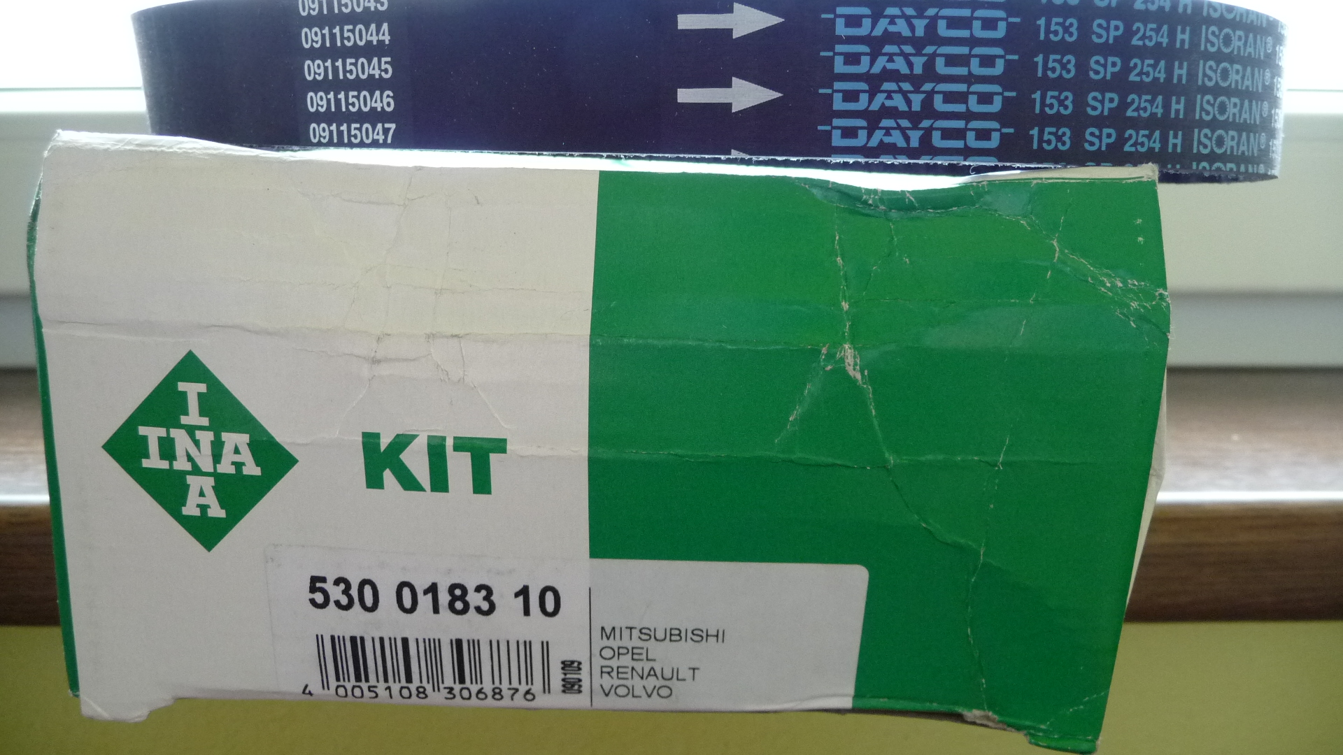

spolu so spojoovou sadou som si objednal aj rozvod od INA - remen DAYCO, na kladkach SLOVAKIA
aftermarked = repas? alebo z coho je ta ozubena kladka odsuchana...
a vobec kam patri to osuchane "ozubene lozisko" ? mam na mysli miesto pri rozvode.
